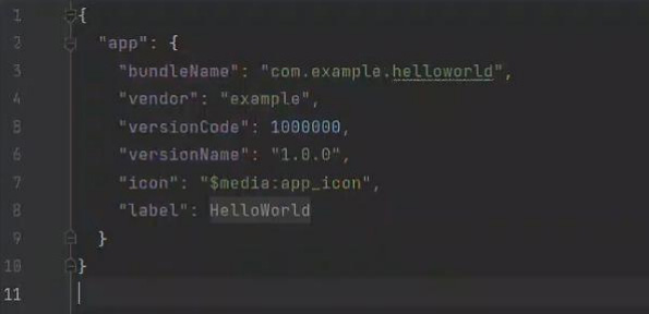

AppScope>app.json5 是应用的全局的配置文件,用于存放应用公共的配置信息。app.json5文件内容如下图所示:
第 3 行代码 bundleName 是包名第 4 行代码 vendor 是应用程序供应商。
第 5 行代码 versionCode 是用于区分应用版本。
第 6 行代码 versionName 是版本号
第 7 行代码 icon 是应用程序的显示图标
第 8 行代码 label 是应用程序名称
