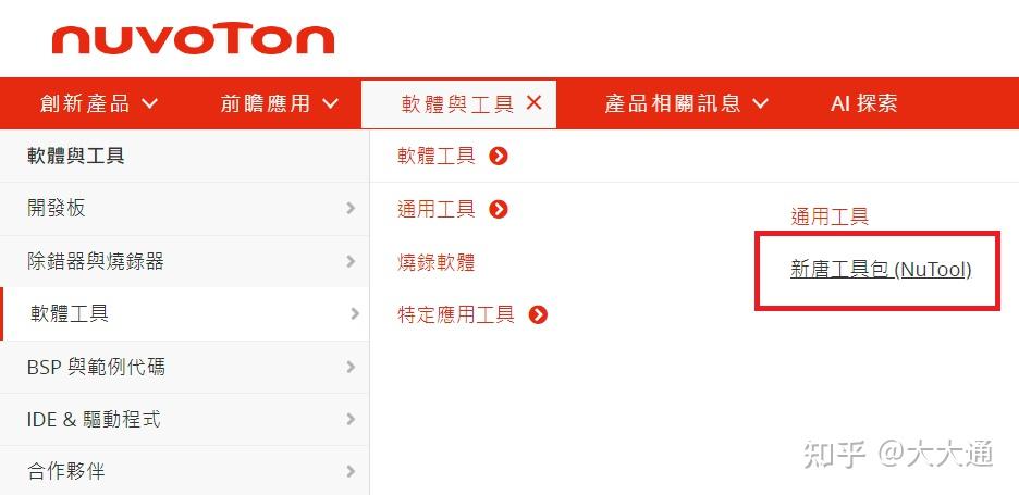

1. 下载NuConsole工具
- 前往Nuvoton官网下载NuConsole工具,路径:软体与工具 -> 软体工具 -> 通用工具。

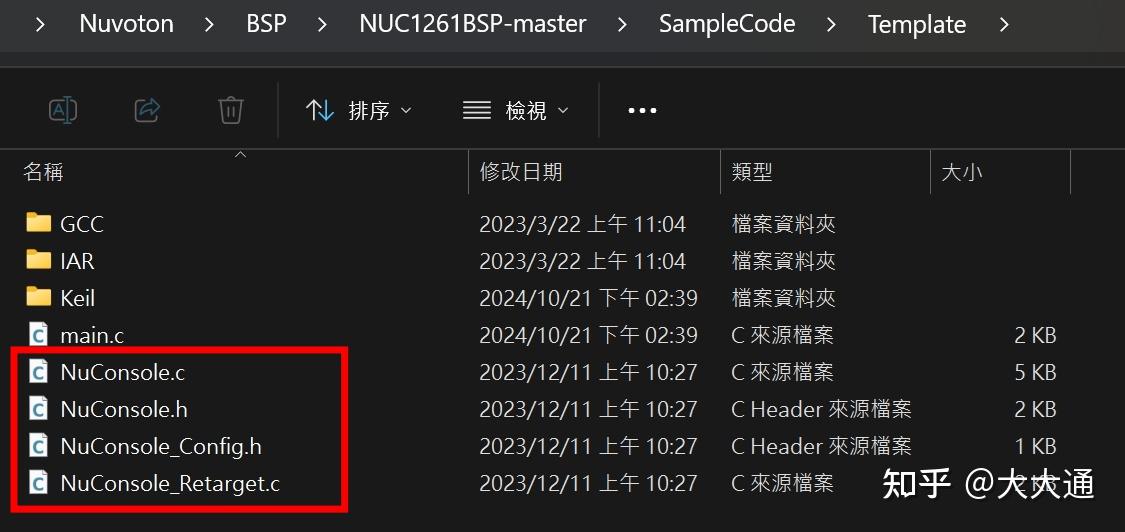

2. 复制相关文件
- 使用标准BSP下的模板作为范例,前往Keil安装目录下的Keil\ARM\NULink\NuConsole_Sample,复制相关文件到您的项目中。

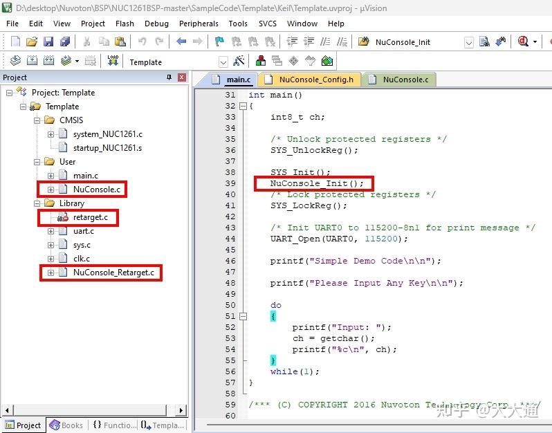

3. 项目设置
- 打开项目,取消编译原本的retarget.c,添加NuConsole.c和NuConsole_Retarget.c,并调用NuConsole_Init()进行初始化。

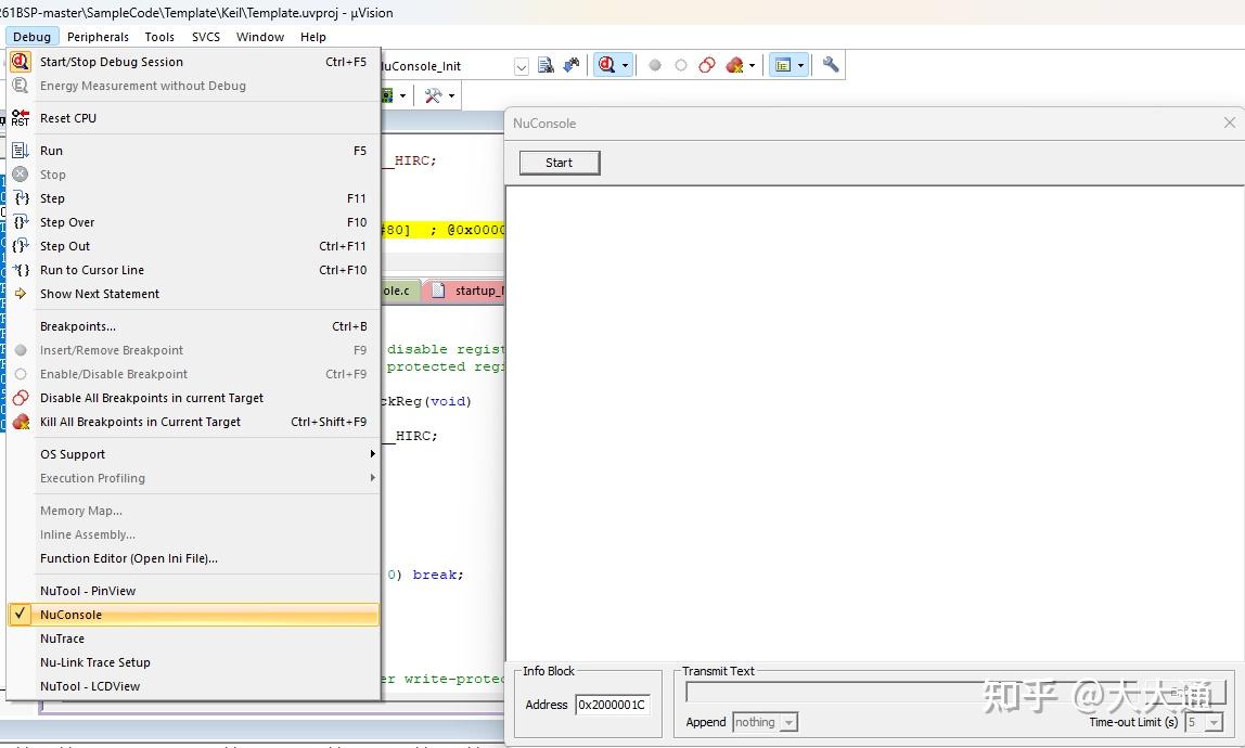

4. 进入调试模式
- 进入调试模式后,在上方菜单中找到并选择NuConsole。

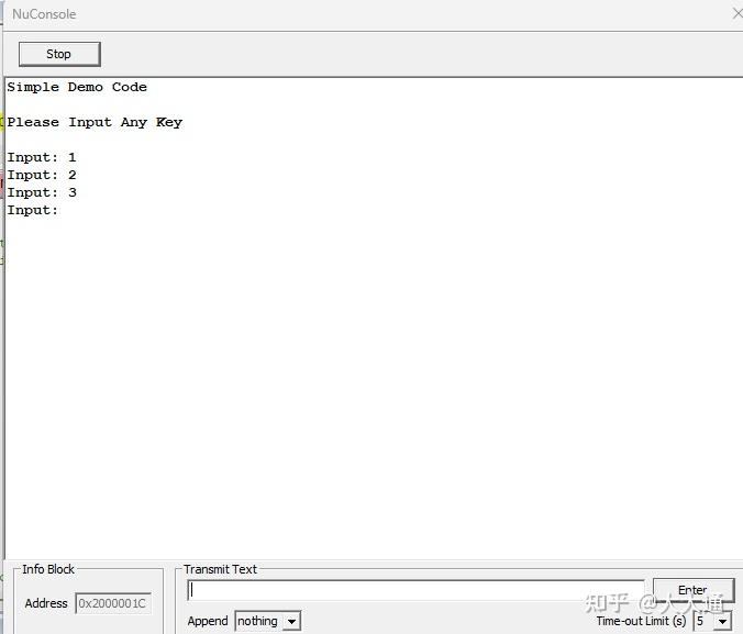

5. 开始调试
- 点击“start”,让程序运行,即可在NuConsole界面中看到printf的信息。
