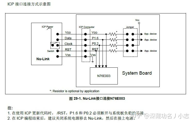

1、ICP(In Circuit Programing)

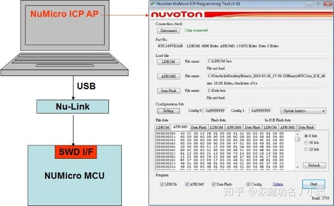

使用过新唐单片机的一定知道,新唐单片机配套了一套编程工具,那就是NuMicro_ICP_Programming_Tool。就像ST芯片配置的有J-Flash工具一样。

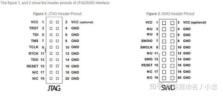

使用对应厂家的软件以及仿真器都可以烧录程序,目前主流的有Jtag(Joint Test Action Group)以及SWD(Serial Wire Debug)接口。而ICP编程就是以SWD接口进行的。
下图为Jtag接口和SWD接口的区别:

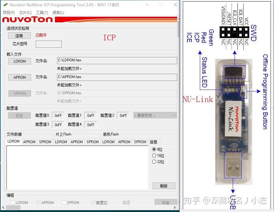

执行ICP功能,仅需要3个引脚RESET、ICPDA及 ICPCK。RESET用于进入或退出ICP模式,ICPDA为数据输入输出脚,ICPCK为编程时钟输入脚。用户需要在系统板上预留VDD、GND以及这三个脚。
新唐官方给了详细的描述,ICP是指“在电路编程”,PC上运行的软件“NuMicro ICP编程工具”透过SWD的端口更新晶片内部APROM、LDROM、数据闪存(DataFlash)和目标用户配置字(Config)芯片。

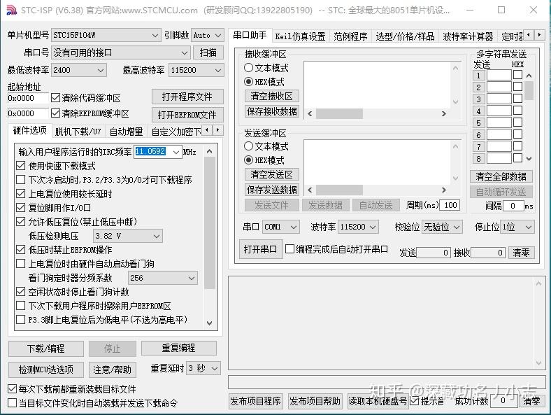

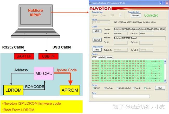

ISP是指“在系统上编程”,目标芯片使用USB/UART/SPI/I²C/RS-485/CAN周边接口的LDROM引导代码去更新晶片内部APROM、数据闪存(DataFlash)和用户配置字(Config)。

1、ICP使用SWD接口进行烧录程序。常用的烧录工具为J-Link、ST-Link、Nu-Link。与之配套的烧录软件为J-Flash、NuMicro_ICP_Programming_Tool、st-link utility。
2、ISP是使用引导程序通过USB/UART等接口进行烧录的,首先就是需要有BoodLoad程序。最常见的烧录方式就是学习8051单片机时使用的STC-ISP烧录工具了。
