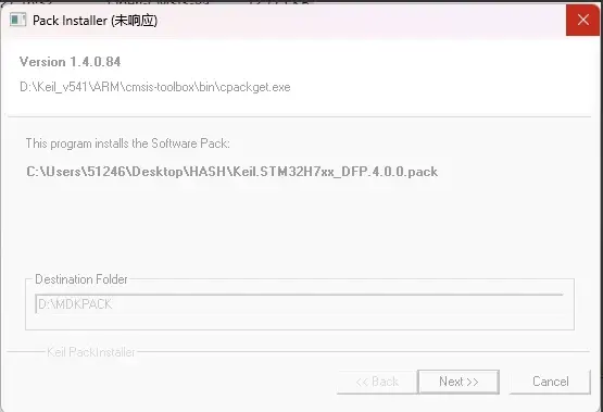

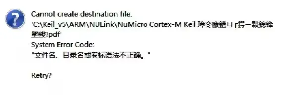

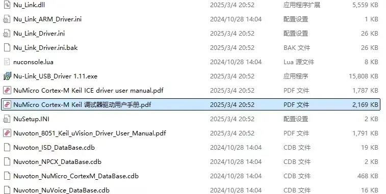

5.42a的更新记录:
实际测试修正了三个bug
1、安装时,中文bug已经解决
解决办法是将这个中文PDF删除了
2、安装pack会卡死的问题也已经解决
3、编译过程中,会卡顿的问题也已经解决。
