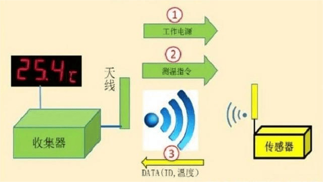

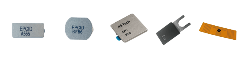

无源RFID温度传感标签:
核心部件: 集成微型温度传感器芯片和RFID天线。
特点:无电池(无源),体积小巧,成本低廉,使用寿命长(通常可达10年以上),耐高温。
安装位置: 精准粘贴或绑定于需监测的发热点表面(如枪头内部触点附近、端子排螺丝处、IGBT模块散热基板)。
工作方式: 接收读写器发射的射频能量激活,采集当前温度数据,将数据编码后通过反向散射调制反射回读写器。
RFID固定式读写器/手持巡检仪:
固定式读写器:
部署于充电桩内部或附近(如充电桩控制柜内、枪座附近)。
持续或定时轮询其覆盖范围内的RFID温度标签。
读取标签ID和温度数据。
通过RS485/以太网/4G/5G等接口将数据传输至边缘网关或云平台。
手持巡检仪 : 用于运维人员现场点检、故障排查或标签初始化。

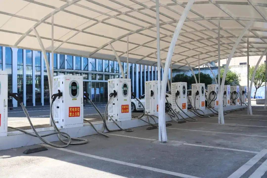

充电枪头温度监控:
痛点: 插拔磨损、接触电阻增大是过热主要风险点,位置隐蔽难监测。
方案: 在枪头内部关键触点附近部署微型RFID温度标签。
优势: 直接监测最危险部位,无线方式解决高压隔离难题,实时发现接触不良。

标签选型与安装:
选择耐温范围宽(如-40℃ ~ +150℃)、尺寸合适、抗金属干扰的标签。
确保标签与发热点表面良好热接触(使用导热胶)。
考虑电磁兼容性,优化标签天线位置和读写器功率。
