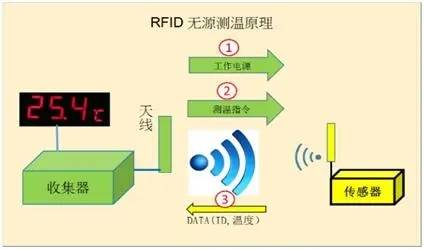

RFID测温芯片通过电磁感应获取能量,无需外部电源即可工作。其内部集成高精度温度传感器和射频芯片,当读写器发射射频信号时,标签通过天线耦合获取能量,测量温度后将数据调制到反射信号中传回读写器。

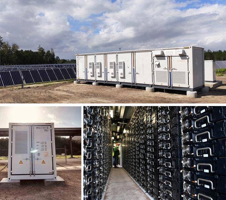

无源无线特性:彻底摆脱电池和线缆束缚,避免因电池漏液或线束老化引发的安全隐患,尤其适合高压封闭的电池舱环境1。芯片采用陶瓷或航天军工材料封装,即使长期处于高温高湿环境也能保持稳定性能,寿命可达15年以上。
多点监测能力:多个低成本RFID标签可密集部署在电池单体表面、极耳连接处、模组间隙等关键热区域。在储能集装箱中,单台读写器可管理数百个测温点,实现空间温度场的三维重构。

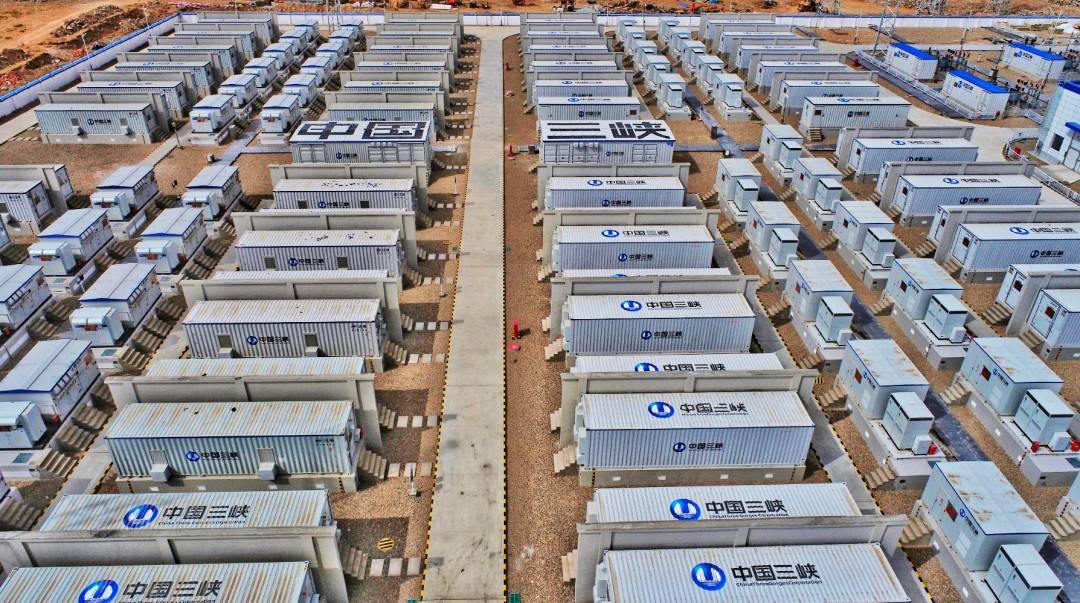

1. 三峡乌兰察布示范项目
在沙漠环境中,开关柜、环网柜及箱变设备内部署RFID传感器,实时上传温度数据。系统成功预警3次接触电阻异常导致的过热风险,避免设备烧毁事故。项目验证了RFID在新能源场站高温沙尘环境下的可靠性。
三峡乌兰察布示范项目

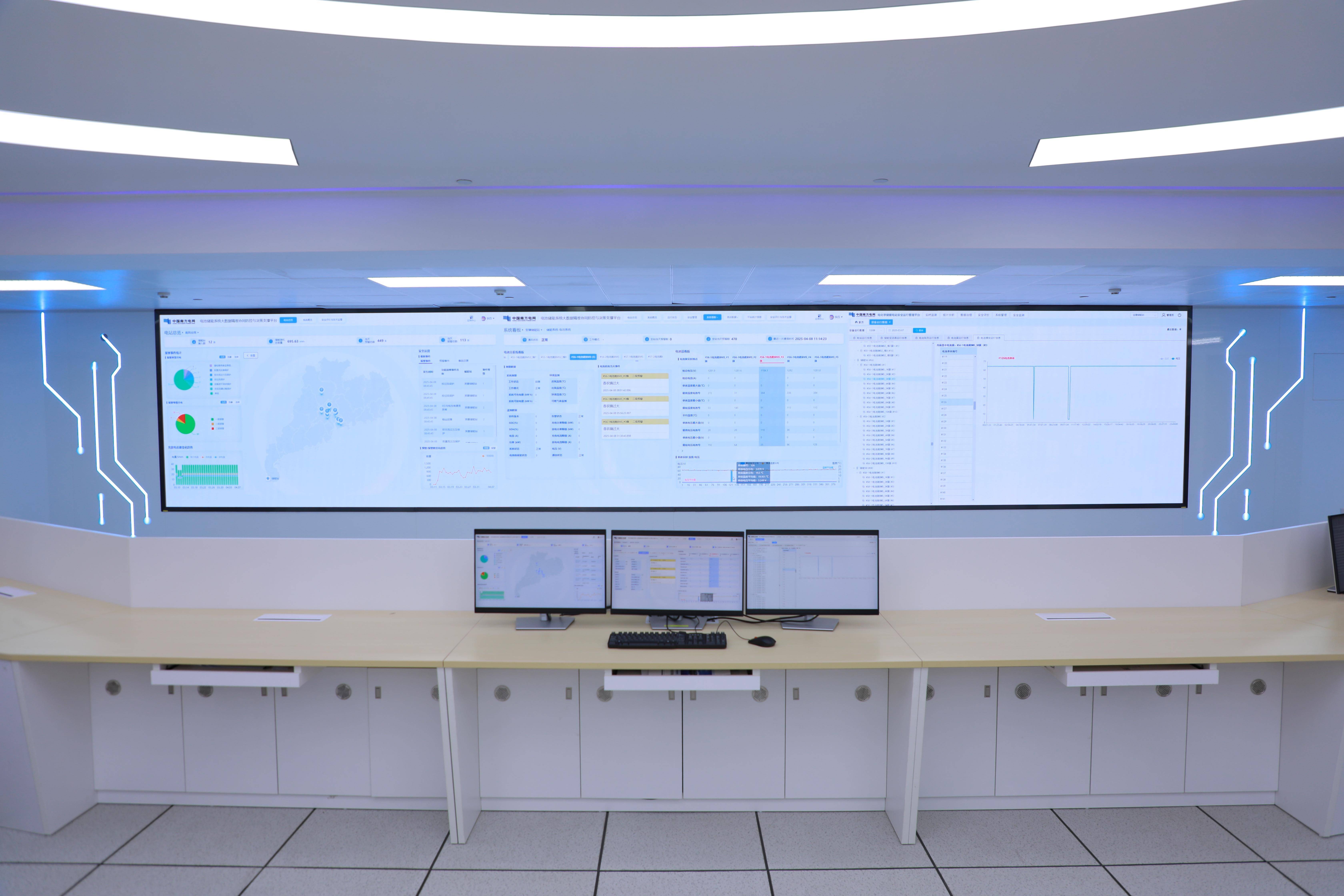

集成RFID测温的储能安全监测平台,实时采集470多万个测点数据,通过AI算法实现97.6%的故障诊断准确率。平台已接入8座电化学储能站,2025年将扩展至85座,覆盖全国总量的2%以上。
我国首个吉瓦时级新型储能安全监测平台
