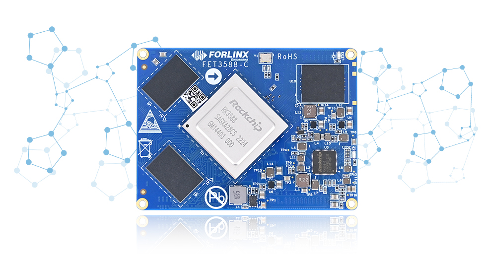

硬件平台:FET3588-C核心板
[color=rgba(0, 0, 0, 0.9)][size=13.125px]飞凌嵌入式FET3588-C核心板是基于瑞芯微RK3588旗舰处理器设计开发的一款高性能嵌入式平台,搭载强大的6TOPS算力NPU(神经处理单元),专为AI推理优化,功耗低、算力强,可应用于工业和消费电子设备。
[color=rgba(0, 0, 0, 0.9)][size=13.125px]AI算法模块:结合CNN提取特征、LSTM捕捉趋势,融合后预测容量。
[color=rgba(0, 0, 0, 0.9)][size=13.125px]部署模块:通过RKNN工具将模型优化为.rknn格式,确保在RK3588核心板上高效运行。
[color=rgba(0, 0, 0, 0.9)][size=13.125px]数据处理模块:支持从NASA数据集 提取样本,生成预测结果。

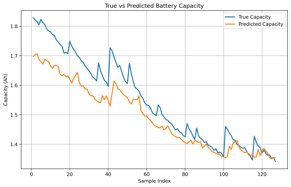

效果展示
[color=rgba(0, 0, 0, 0.9)][size=13.125px]上图清晰地展示了方案的实际预测效果:
  • [size=14.001750707626343px]蓝线: 真实的电池容量衰减曲线。
  • [size=14.001750707626343px]橙线: AI模型预测的电池容量曲线。
  • [size=14.001750707626343px]X轴: 样本索引(代表时间/循环次数)。
  • [size=14.001750707626343px]Y轴: 电池容量(Ah)。
[color=rgba(0, 0, 0, 0.9)][size=13.125px]从图中可以直观看出,预测曲线(橙色)与真实曲线(蓝色)基本吻合,充分证明了AI预测模型的精准性。
总结
[color=rgba(0, 0, 0, 0.9)][size=13.125px]飞凌嵌入式将CNN+LSTM融合AI算法与高性能的RK3588核心板深度结合,精准解决了锂电池剩余使用寿命(RUL)预测的精度与效率难题——在FET3588-C核心板上,算法以FP16量化实现单样本推理的用时仅0.55ms,兼顾高精度(MAPE 3.3%)和低功耗,INT8量化可进一步优化效率。
