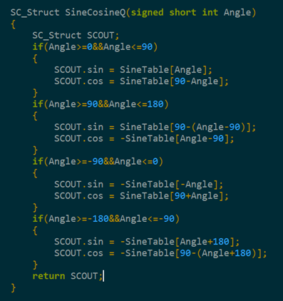

三、根据关系式编写代码
由以上各个象限之间的关系式,编写一个查询函数,如下:
返回值的定义:

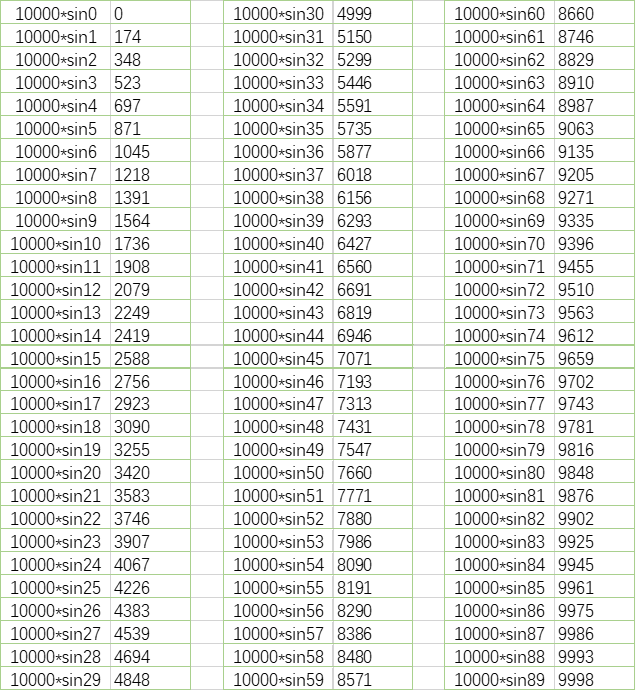

三、验证
编写代码将查表的函数值与使用三角函数计算出来的值作对比,一致则建表成功。
验证代码如下:
部分结果输出截图如下:
从输出来看,查表得到的值与计算的值无差异,建表成功。

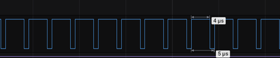

四、在LPC824上对比使用查表法与实时计算的耗时
单片机的系统时钟为30M,简单测试代码如下:
在循环中插入代码,然后单片机的GPIO0_13接入逻辑分析仪,高电平保持时间即为在单片机中实时计算三角函数的计算耗时。
实时计算的耗时如下:
平均约414us。
查表的耗时如下:
最长耗时一个查表周期约在13us,但绝大部分时间平均4us。
