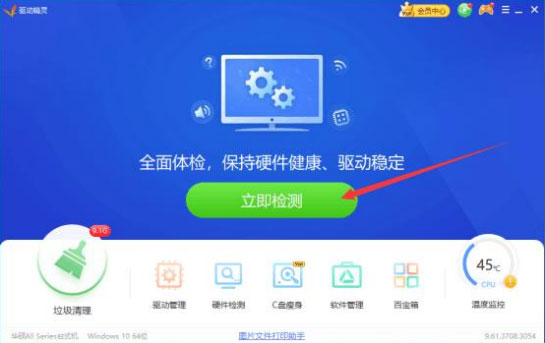

因为离线安装 adb 驱动失败率很高。这里作者选择在线安装,在线安装 ADB 驱动软件推荐使用“驱动精灵”,使用驱动精灵安装的成功率非常高,但也有概率失败,如果安装失败可以更换其他软件。安装驱动精灵软件的时候,记得把附带的垃圾软件安装选项去掉。
保证电脑和开发板是连接的状态,Android 系统启动成功后并允许 USB 调试,然后用驱动精灵扫描驱动,注意:如果硬件没有连接允许 USB 调试没有打开,驱动精灵是扫描不到的,如下图所示:

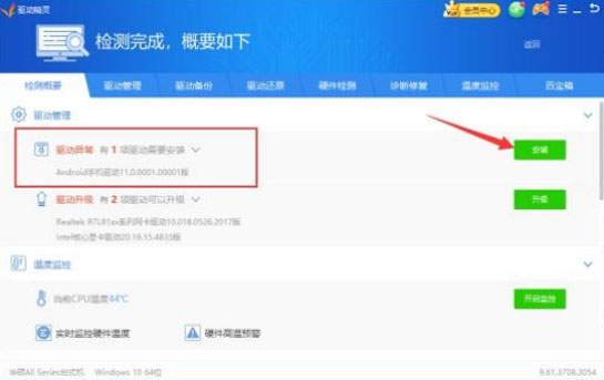

检测完成后可看到驱动异常提示,点击安装,会自动安装 adb 驱动。

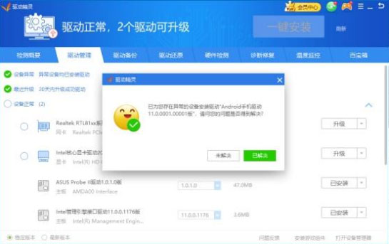

等待安装,成功后可看到安装成功:

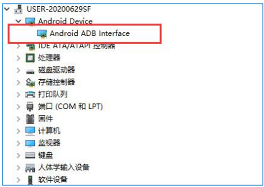

打开设备管理器,如果出现如下图情况,则表明 ADB 安装成功。
