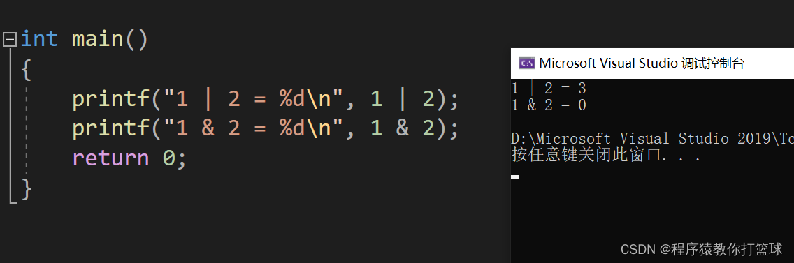

这里我们举例说明:
1 | 2 :
1 的二进制补码:0000 0000 ... 0000 0001
2 的二进制补码:0000 0000 ... 0000 0010
------按位或结果: 0000 0000 ... 0000 0011 -> 对应十进制:3
1 & 2:
------按位与结果: 0000 0000 ... 0000 0000 -> 对应十进制:0

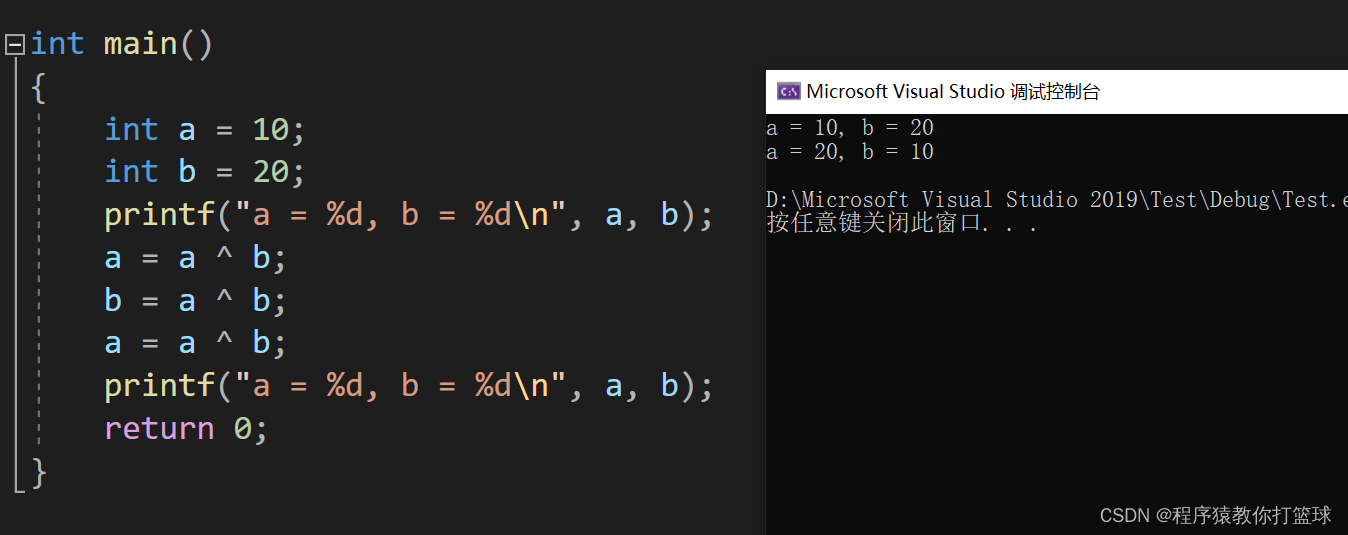

这里有一道笔试题:不创建临时变量,实现两个数的交换。
//很多小伙伴直接想出来的做法:
int main()
    int a = 10;
    int b = 20;
    printf("a = %d, b = %d\n", a, b);
    a = a + b;
    b = a - b;
    a = a - b;
    return 0;
但是我们仔细研究下这段代码,他有没有什么隐藏的问题呢?
一个整型,占四个字节,也就是32 个比特位,这里进行加法运算,就会产生进位,万一我们是两个很大的数相加呢?他们的和超过了整型最大存储范围,那么在计算机里面就会发生截断!为了避免发生这种现象,我们可以采取异或的方法来实现这道题:

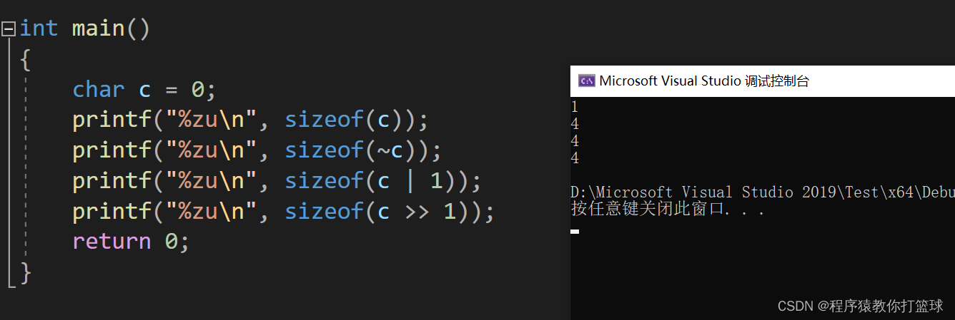

有这样一串代码,问:为什么一个char类型大小可以求出来是4字节?
无论任何位运算符,都是要计算机进行计算的,而计算机中CPU具有运算能力,但计算的数据都是放在内存中的。所以,做任何运算,都必须将数据从内存拿到CPU的寄存器中。而寄存器默认的操作数宽度是32位,可是,char类型数据只有1个字节,也就是8位,不满足32位怎么办,这就需要整型提升了!(详细整型提升大家可以查阅资料哦)
如果是一个有符号数的话:高位补符号位
如果是一个无符号数的话:高位补0

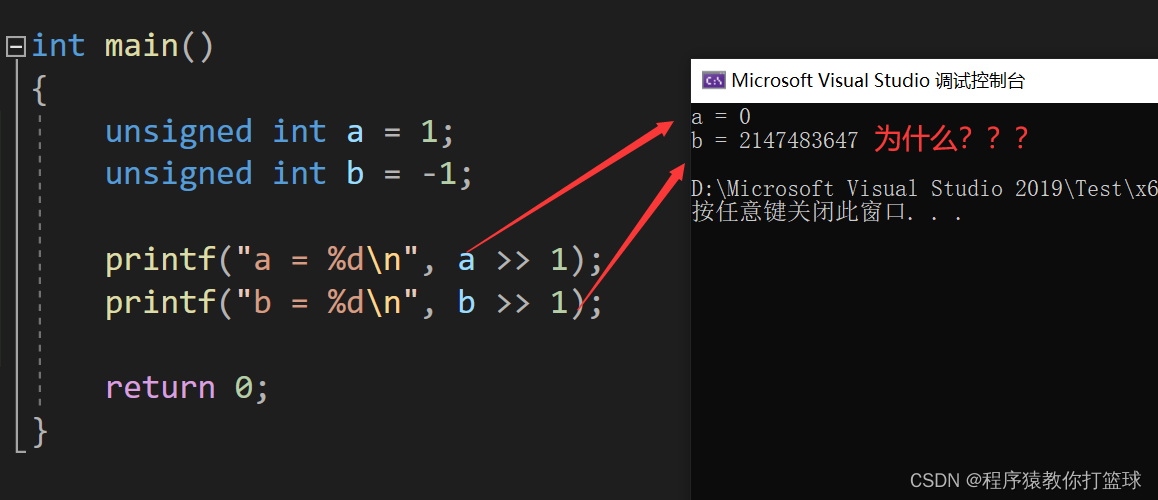

左移我们好说,主要是右移我们需要细讲一下:
明显看到,这是在无符号数下进行右移,第一个小伙伴都不会感到惊讶, 可是第二个就有点不理解了,我们来解释下:
这里有一个问题,当-1 准备放入变量b 的时候我们需要看-1的类型吗?
答案是不需要!内存中放的都是二进制补码,本质上是把-1 的补码放入变量b 当中,第二,右移操作符属于计算,需要在CPU中进行,所以需要先把内存中-1 的补码拿到CPU寄存器中运算,按照我们的规则,右移中,无符号数低位丢弃高位补零,所以-1 右移完成之后就变成了0111 1111 ... 1111 1111,接着我们以%d 有符号整型打印,就会把他当作有符号数看待,最高位是0 所以被认为是正数,转化成十进制也就是如上打印的值。

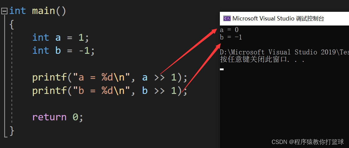

第二个我们来看下有符号数右移:
这个相信大家就很好理解了,第一个高位补符号位也就是补0,低位丢弃,所以结果是0,第二个高位补符号位也就是补1,低位丢弃,值仍然不变,还是-1。
注意:a>>1 并不会改变a 变量的值,就好比如a + 1。这样写才会改变:a = a >> 1;

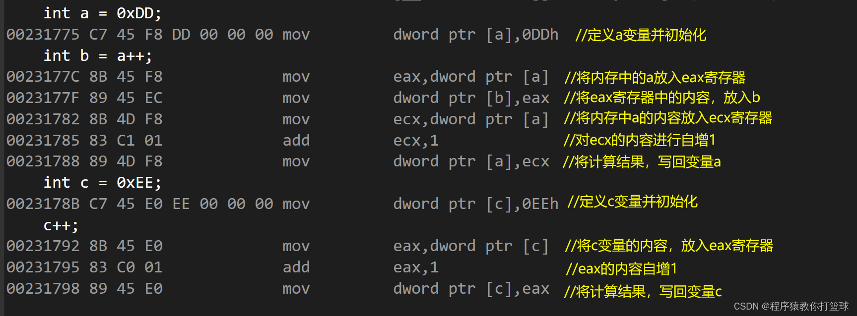

基本使用就是这么多,接下来我们从汇编角度来深度理解一下:
3.2 从汇编角度深入理解a++
既然我们知道,后置++ 是先使用后++,如果我们单纯的就++ 一下呢,他这个值被使用到了哪里去了呢?
int main()
    int a = 0xDD;
    int b = a++; //有b接收,那么a的先使用是将a的值(内容),放到b中
    int c = 0xEE;
    c++; //没有接收方,那么"先使用",如何理解?
    return 0;
vs2019编译器反汇编:
结论:后置++ 完整的含义是先使用,在自增,如果没有变量接收,那么直接自增。
