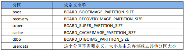

ndroid 系统各个分区的大小有默认值,没有特殊需求直接用默认的配置就可以,如果需要修改某个分区的大小,可以在 Boardconfig.mk 里面用如下宏来定义分区大小,以修改 super分区大小为例,如下图所示:
vi device/rockchip/rk3588/topeet_rk3588/BoardConfig.mk
其他分区的宏定义如下:
