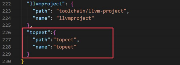

build/subsystem_config.json文件中增加名为topeet的子系统,在3.4节已经新建了topeet
文件夹存放子系统代码。添加 topeet 子系统进行一个登记,说明路径和子系统名称,如下所
示:
“topeet”: {
“path”: “topeet”,
“name”: ”topeet”
在 vendor/hihope/rk3568/config.json 文件中增加 topeet 子系统的引入,如下所示:
"subsystem": "topeet",
"components": [
"component": "demos",
"features": [
修改完成之后,保存修改。
