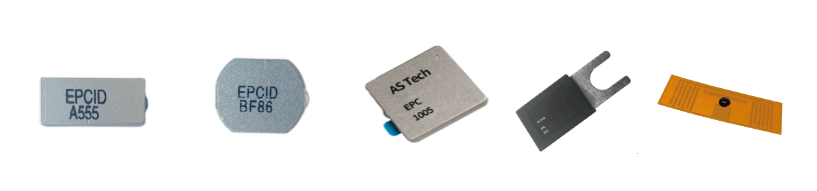

新能源电池系统(尤其是锂离子电池)对温度极为敏感,温度异常是引发热失控、性能衰减甚至安全事故的关键诱因。传统有线温度监测方案存在布线复杂、成本高、难以全面覆盖等痛点。RFID(射频识别)测温芯片凭借其无线无源、多点部署、易集成、成本可控等特性,为电池热管理提供了创新解决方案。
一、 技术原理与核心优势

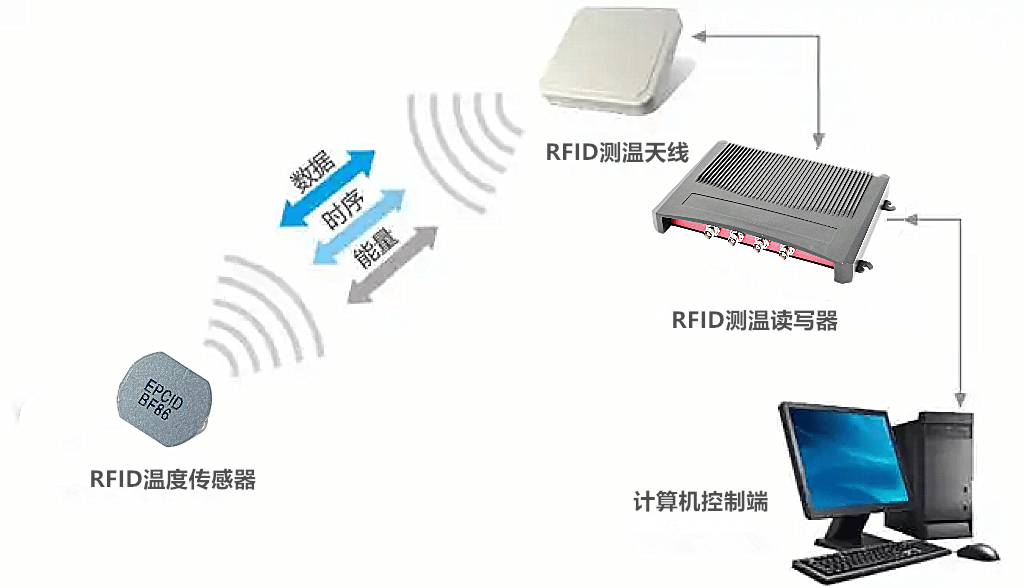

无源无线测温:
原理: RFID测温标签内部集成温度传感器与RFID芯片。当读写器发射射频能量时,标签通过天线耦合获取能量,激活传感器测量温度,并将温度数据调制到反射信号中传回读写器。
优势: 无需电池供电(无源),彻底消除布线需求,尤其适合电池包内部空间受限、高压隔离要求高的场景。

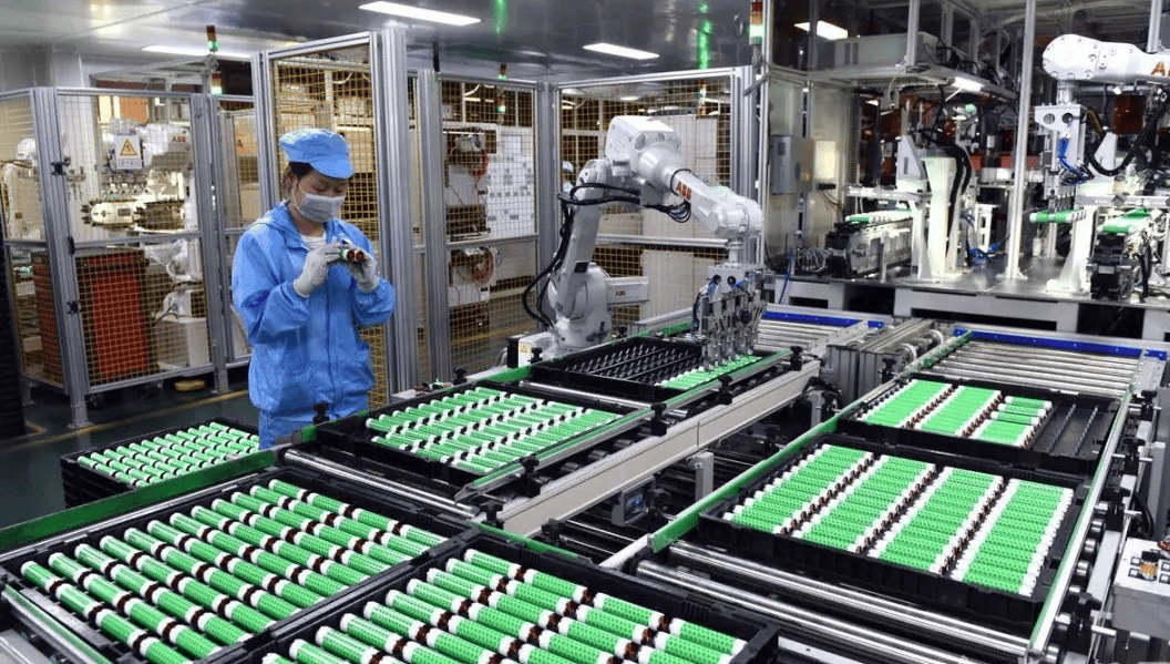

生产与质控过程监控:
在电池生产(如化成、老化)和仓储运输过程中,利用RFID标签非接触读取温度,监控环境是否符合要求。
