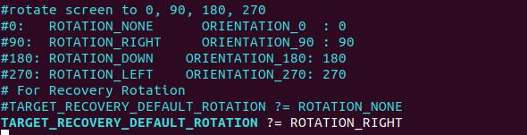

修改 Android12 源码的 device/rockchip/common/BoardConfig.mk 文件,修改主屏显示的方向,角度可根据显示需求,自定义修改 0/90/180/270 0:横屏,90:竖屏,180:反向横屏,270:反向竖屏。作者想要将物理竖屏修改为横屏显示,所以旋转角度为 90 度。修改如下所示:
SF_PRIMARY_DISPLAY_ORIENTATION := 90
修改 recovery 显示旋转,修改 device/rockchip/common/BoardConfig.mk 文件,如下所示:
TARGET_RECOVERY_DEFAULT_ROTATION := ROTATION_RIGHT
修改完,保存退出,重新编译 android 源码,烧写镜像示,但是触摸还是竖屏,下一小节讲解。
