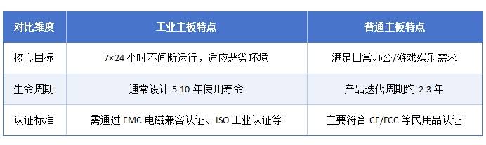

一、设计理念:稳定可靠 VS 追求性能
举个真实案例:某汽车零部件工厂的质检设备在升级时,因采购人员误用了普通消费主板,导致生产线上每两周就会出现蓝屏故障。经检测发现,该主板虽然配备i7处理器,但在持续震动的产线环境中,仅两周就发生了SMT焊点疲劳开裂。而换装专为工业场景设计的工业级嵌入式主板后,故障率直接下降到0.03次/千小时,年维护成本降低67%。
工业主板的设计哲学更像是"马拉松选手"。我们来看一组对比参数:
● 工作温度:工业主板普遍支持-40~85℃宽温域(部分工控机可到125℃),而普通主板多为0~60℃
● 抗冲击性:通过MIL-STD-810G军用标准测试,能承受50G加速度冲击
● MTBF(平均无故障时间):主流工业主板可达10万小时以上
像华颉科技的HS-2000系列工业主板,就完美诠释了工业主板的稳定性优势。该系列主板采用了多层PCB设计,具备优秀的抗干扰能力,被一家化工企业的自动化监控系统所采用。化工环境中存在各种化学物质,且温度、湿度波动较大,但该系列工业主板在长达3年的使用过程中,仅出现过一次轻微的性能波动,随后华颉科技的工程师迅速进行了远程维护,问题便得到了解决。这一案例充分展现了工业主板在高要求环境下的可靠表现。

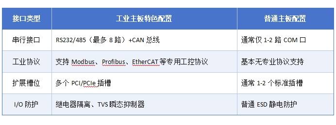

三、功能扩展:量身定制的扩展能力
工业主板在扩展接口的设计上堪称"变形金刚":
一个典型案例:某智慧物流企业的AGV小车控制系统,原使用标准Micro-ATX主板搭配扩展卡。改用6槽工业母板后,不仅精简了50%的布线,还将故障排查时间从平均2小时缩短至15分钟,直接节省年度维护费用12万元。
华颉科技的EC - 500系列工业主板在扩展接口方面表现卓越。它拥有多个高性能的串行接口和扩展槽位,能够满足不同工业设备的多样化需求。一家自动化码头企业采用了该系列工业主板用于其货物调度系统。该主板的多个RS485接口和CAN总线接口,方便连接各种传感器和执行器,同时PCIe插槽为后续的系统升级预留了充足的空间。在复杂的码头环境中,该系列工业主板凭借其强大的扩展能力,保障了货物调度系统的高效稳定运行。

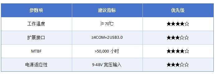

五、如何选型:三步锁定最优解
1.明确应用场景
● 严苛环境(高温、粉尘)→ 选择全加固工业主板
● 临时监测 → 可考虑工控小主机
2.关键参数筛选表
3.厂商服务验证
重点考察:
● 是否提供IP防护认证(如IP65)
● 自有产能是否≥50%(外包易导致交期失控)
● 有无行业专用认证(如医疗IEC 60601)
